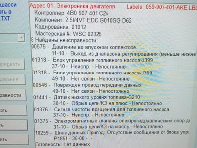

    Здравствуйте, помогите знающие люди осушился бак из-за неисправности датчика уровня топлива. Попытался развоздушить и завести, долго мучился, в итоге развоздушил, завел и заморгала спираль, доехал до дома решил проверить ошибки вывело то что на фото все ошибки по насосу, стер их, и они уже не появились, но и машина не заводится, однако когда еще раз прокачал систему насосом от 10ки опять завелась, но после как заглушил опять не заводится, какие вердикты?
    Ремонтировать насос или все же как то можно еще решить этот вопрос

    Ошибки сейчас какие?
    Если нет, то прокачивай воздух и ищи где сосёт.

    Сейчас ошибки почему то не могу прочитать, но машину заводить удавалось, едет нормально, а вот как заглушу уже не заведу, опять прокачиваю, и не пойму, неужели так быстро завоздушивает, и минуты не проходит, а она уже не заводится

    Еще подсказали что раз эти ошибки появились нужно менять эбу насоса, но они же потом стерлись и машинку то завести удалось
