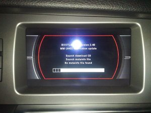

    Добрый день стал обладателем Q7 2007г, разблокировал инженерное меню хотел поставить уровень зарядки аккумулятор и где-то не так нажал не смог выйти, перегрузил mmi и получил вот так, помогите пожалуйста кто знает как выйти из этого режима:smile42:

  2. Cyber777
    Cyber777 Новичок
    11 сен 2010
    79
    Audi Q7 3.0 TDI
    Скорее всего сейчас нужно вставить загрузочный диск с прошивкой mmi скачай здесь http://rutracker.org/forum/viewtopic.php?t=1621589 и обнови, только внимательно почитай в каком порядке и как прошивать.

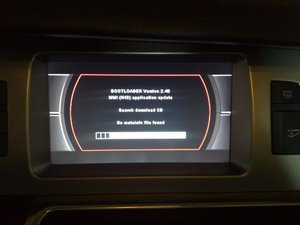

    пробовал диск с 5150 не находит нужные ей файлы

  4. igor33
    igor33 Заблокирован
    19 июн 2010
    19.975
    А6/С6 3.0i Q 05
    Зубы себе тоже сами лечите? :rofl:
    Видимо неправильно диск записан.

    Подскажите как правильно делал так
    Руководство по прошивке:
    • Прожигаем образ в Nero
    • Далее идём в машину, советую её завести, т.к. апдейт может занять до ЧАСА времени
    • Не стоит пользоваться электронникой автомобиля, т.к. это может привести к ошибке при перепрошивке
    • Вытаскиваем все диски из сд чейнджера
    • Вставляем наш образ в слот номер 1

    А диск такой, CD-R?
    Можете попробовать его проверить у своих друзей, вреда не будет никакого. Главное чтобы MMI-HIGH 2G.
