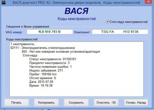

    Новая проблема с адаптацией установкой подскажите советом

    Сама ошибка
