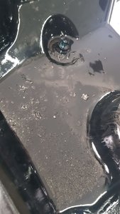

    Честно говоря сам не понимаю как так. Действительно маслёнка не загоралась, чек тоже, все было в штатном режиме...
    Могу только приложить фотографию поддона.

    На фотке стружка в поддоне? Даже если и газанул от души, то мотор не должен умереть. Приговор по масляному насосу это факт или предположение? Может сначала провернуло вкладыши, а уже потом стружка добила насос? Кстати, умерли шатунные или коренные вкладыши?
