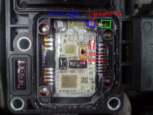

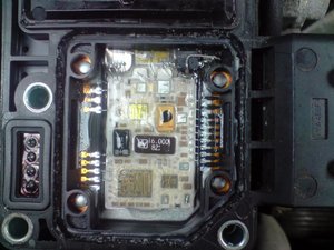

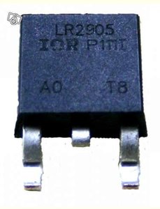

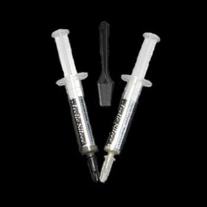

    Советом!
    IRLR 2905 + термический клей! без ниго транзистор сгорает за 20минут!!!
    http://cgi.ebay.fr/Arctic-Silver-Th...765?pt=LH_DefaultDomain_0&hash=item588fd6e30d
    http://cgi.ebay.fr/Arctic-Silver-Th...ponents_Fans_Heatsinks_SR&hash=item5ae31d6ed8
    Сама процедура:
    смотрим фильм, ОСТОРОЖНО снимаем пластиковую крышку(под ней тонкие провода !!!) затем убираем желе возле транзистора, обрезаем имеющиеся провода к ниму по длиннее, осторожно убираем (отшкрябываем транзистор), чистим место, обезжириваем, клеем новый транзистор! ПОДКЛЮЧАЕМ НОГИ НАОБОРОТ смотри рисунок!
    1.http://www.youtube.com/watch?v=BUXHxXUdB3U&feature=player_embedded
    2. http://www.youtube.com/watch?v=UiJ-13vldWg&feature=player_embedded
    З.Ы.А насчёт говен что я тебе говорил.....
    :umnik:Не забудь ЗАМЕНИТЬ ФИЛЬТР И ПРОМЫТЬ БАК! И советую разрежь старый фильтр и сбрось фотки если можешь!

    Там говна были как камень, а транзистор уже меняли до меня он был вынесен прямо под крышку.
    Кстати когда я достал транзистор и поставил его на место при попытке завестись сгорел дозатор... и я так понимаю и транзистор
