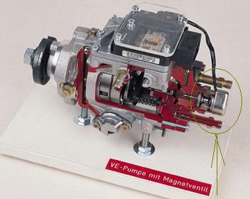

    Здравствуйте уважаемые дизелисты!!! На диагностике показало что выевлен дефект дозатора топлива. Я могу это исправить сам или может чего подскажите..?

    У меня есть абсолютно аналогичный даже по номерам тнвд. Этот дозатор он электронный?

    Можешь, снимаешь сзади ТНБД дозатор, режешь 2 чёрных провода, снимаешь с донора ставишь, паяешь 2 провода!
    Если при этом ошибка останется транзистор в мозгах дохлый!
    Если при снятии дозатора увидешь на нем говна, надо 100% промывать всю систему Лаврам, Винсом,...

    По компу не пишет какой именно дефект. Ошибки стерли, но после того как мотор не завелся на теплую показывает опять. Оказывается после того как заглушил двигло, остаточное тепло нагревают мозг насоса и он становится горячим, после чего не заводится, остудишь его льдом сек 20-30, он заводится без проблем, может здесь собака зарыта или я ввожу всех в заблуждение!!??

    Если дозатор это та штучка сзади то я и сам могу сделать, а после этого на стенд не нужно?

    >>а после этого на стенд не нужно? Нет!
    Если у тебя мозги перегреваются возможно межвитковое замыкание в клапане дозатора
