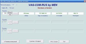

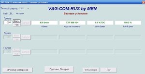

    Зашли, проверили, вот результат:

    Странности какието вагком показывает, в базовом режиме какие диапозоны углов ?

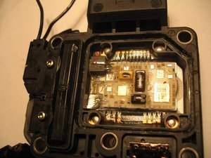

    Ситуация стандартная: плохие смазывающие качества дизтоплива накрывает потихоньку механическую систему опережения впрыска ТНВД.
    Система начинает плохо работать. транзистор управляющий электромагнитной заслонкой в мозгах ТНВД начинает перегриваться и дохнет.
    1. Смазываем мех систему(если транзистор не здох)
    2. Меняем транзистор IRLR2905PBF
    Можно мосфет помощнее с меньшим сопротивлением
    Транзистор надо преклеить термальным клеем !
    http://cgi.ebay.fr/ARCTIC-SILVER-AL...ponents_Fans_Heatsinks_SR&hash=item519975c396
    как чего откручивать
    http://www.youtube.com/watch?v=BUXHxXUdB3U
    как паять
    http://www.youtube.com/watch?v=UiJ-13vldWg
    Внимание : левая нога MOSFET IRLR2905PBF перевернута с правой на плате!
    И вы должны связаться среднего ногу с выходом на клапан (на медь лучше).

    По статистике отказов в ТНВД VP-44 99% случаев это он больше там ничего не глюкает в электрической части : следствие стружки в системе опережения.
    Представь теперь как люди деньги зарабатывают на ремонте ТНВД :blyaa:

    Это и есть картинки из 04 базовые установки.

    В базовых рабочий цикл должен изменяться от 0 до 100%.
    У тебя лог в обоих случаях 100%... чего-то не то снял.
    Сделай то-же самое, только только при базовых нажми кнопку ЛОГ - старт, и подожди пару минут.
    Потом посмотри куда копировался ЛОГ, сделай архив ZIP и кинь сюда.
    И еще нужно знать, какие сейчас есть ошибки по двигателю.

    Авто до 90гр нагрето было?
    Пробуй еще раз,а то какая то хрень непонятная вышла:smile42:

    Ошибка одна 00550,хоть вагом тестируешь хоть лаучем.Когда сканируешь лаучем то рабочий цикл меняется.Показания сниму отпишусь.
