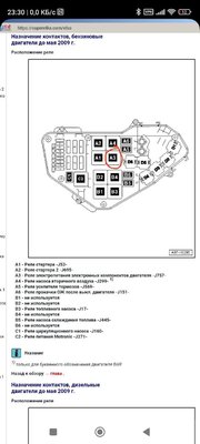

    И вот это реле J757, подкинь другое с той же коробки.
    tolik.strihor нравится это.

    ничего не меняется, те же ошибки
    у всех и те что стояли и старые 1.3Ом
    Поменял местами реле А4 и А3 и всё прошло
  17. tolik.strihor
    tolik.strihor Новичок
    18 фев 2022
    9
    Эти поменял, чёрное стояло внизу.
    Теперь просто найти такое же реле и поменять. Спасибо за помощь!!!
