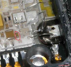

    фото сделать не могу сейчас отдал попробовать спаять нормально знакомому. но скачал фото блока с инета выделил зачастить держащуюся на проводах

    еще вопрос у меня стоит 059 130 106 D подойдет ли вместо него 059 130 106 L (у знакомого была A4 AKE купил восстановленный в Белоруссии год назад так и не поставил) или сколько будет стоить блок

    Нет, L_ка не пойдет.
    В теме "Ошибка по дозатору N146" ( http://www.audi-club.ru/forum/showthread.php?t=375914) обсуждаем перепайку транзистора и все с этим связанное.
    Новые мозги покупать нет смысла. Они пустые, без прошивки. Прошивается только на стенде 815. Но и это не беда, дело в том, что чтоб прошить надо, чтоб тнвд тест прошел на этом же стенде, а этого скорее всего не произойдет и придется полностью капиталить тнвд. А это порядка 60-80 т.р. и это было до падения рубля. Так, что или паять, или покупать б/у. На VP-44.ru стоили 20 т.р., если правильно помню, но это тоже давно было.

    а б.у эбу от 059 130 106 D если поставить?

    Свой на свой конечно пойдет, если эбу живой и не переделанный есть смысл и деньги заплатить, а так свой перепаяй. В теме по ссылке, выше которую дал, обсуждаем и делимся опытом. Успешных перепаек много уже.
