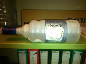

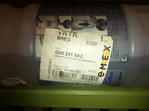

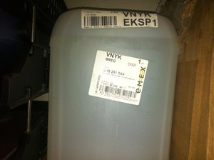

    Попробуй заказать в EMEX. Далее фото с оригинальными номерами. 1-й номер это бутыль (очень рекомендую, крайне удобная штука и можно использовать повторно, переливая мочевину из 10-ти литровой фляги). 2-й 10-ти литровка.

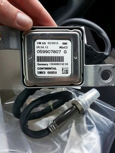

    Все привет. Надеюсь многие решили свою проблему с мочевиной, как и я))))) И я так и не воспользовался датчиком NOX 059907807G, у меня все проблемы прошли после полной замены мочевины и прожига сажевого фильтра, а может ОД еще что-то сделал, чего я не знаю))))) Но и на этом им огромное спасибо ))))))). Продам. Очень надеюсь,что он мне и не понадобится)))))) Кому нужен, пишите в личку.

    Димон, все супер, заказал в emex . Пока неделю доставляли, загорелась надпись долить через 1050 км и с каждым днем цифра менялась, но никакой чек не загорался. Цифра уменьшилась аж до 150 км и я взял расхваленную бутылочку на пол галлона и благополучно залил в спец бачок, далее заполнил из 10 литровой и повторил процедуру еще 2 раза- до полного.кстати в инструкции написано- заливать не меньше 1 галлона. У меня поместилось 1,5 галлона. Итог-надпись пропала и все ок. Кстати чек иногда загорается но потом сам тухнет.коды не снимал, но заметил, что загарался только после заправки на одной станции!!!думаю они льют какую-то химию которая влияет на NOx. Всем удачи! Димон, спасибо!
