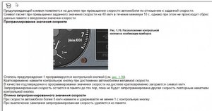

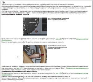

    и вот такое

    Насчет картинок, ну ты блин даешь, взрыв из прошлого :)))
