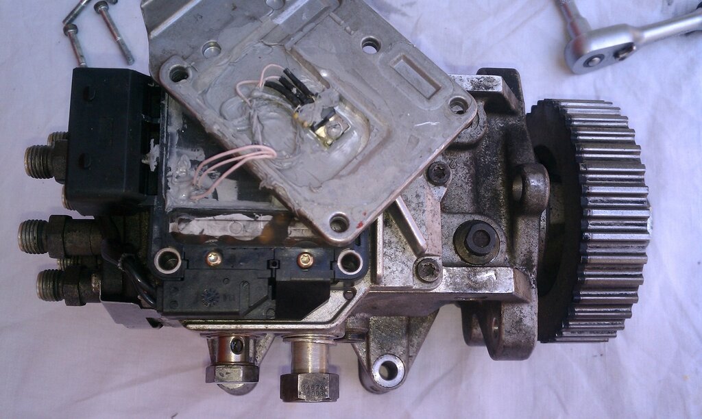

    Вообщем что такое не везёт и как бороться...:shock:
    Отдал ТНВД в ремонт,в Польшу...:)
    Вернули обратно - вот причина:cry::cry::cry::cry::mad::mad::mad::mad:
    Вчера разобрал,(ТНВД),и сразу появляется вопрос:какие детали заказывать,что менять,какие мои действия далее...?????????????????????
    Нет, я понимаю ,что можно купить новый насос и всё,но хочется как-то по-бюджетней,что-ли...
    Я просто в панике!!!(почти...:))

    В общем, всё решилось более «мирным» путём…
    Так как ТНВД (далее насос) вернули до отправки в Польшу, решил всё делать сам…:hi:
    1.На насосе снял клапана сзади, которые сверху и посередине, и клапан сбоку внизу.… Перед этим читал обзоры на различных ресурсах.… Всё промыл чистой соляркой и на клапане сбоку снизу поменял резиновое колечко.…Всё аккуратненько собрал обратно.
    2.Заменил все резиновые трубочки, медные колечки на обратках. Заменил так же резиновые трубочки, которые вызывали сомнения…
    3.Отглушил ЕГР…
    4.Заказал у токаря приспособления для того что бы выставить все метки после замены ремня ГРМ, снова проверил все метки, распредвал на правой стороне чуть не совпадал, причём, по фиксатору буквально пару миллиметров, а на шкиву наверное будет поболее…
    5.Пока был снят насос, заменил фильтр картерных газов и мембрану рядом…
    6.Поставил новый аккумулятор, старый давно «приказывал долго жить»…
    7.Снял форсунки, проверил на простой «качке», из шести четыре откровенно ссали, капали, просто не брызгали пару дырочек.… Отмочил в ацетоне, ещё раз прокачал на качке с помощью «ВИНСА», в итоге все шесть нормально распыляют «на глаз», давление тоже в районе 200 бар у всех…Примерно одинаково…
    8.Прочистил, промыл впускные коллектора
    9.Всё собрал, прокачал систему с помощью пылесоса, видео смотрел где-то на ю –тубе
    Всё работает, ошибок нет… как-то так…:flirty::flirty:Уже проездил пару дней,вроде действительно всё нормально
    Скоро задам несколько вопросов,бегу поливать огород:cry:,жара 32- 36 в тени…

    Вот выделил ключевое слово...Если правильно понимаю,то клапан опережения - это такая штучка которая находится сзади ТНВД посередине?
    Дело в том,что именно в этом месте(сзади ТНВД, посередине) идут проводочки и вот они как раз были с без изоляции...Точнее эти два проводка идут в чёрном "кембрике",и их толком не видно,а когда разбирал,то изоляция с проводков посыпалась как труха,вероятно от высоких температур высохли...Одел их в термоусадочую трубку...
    Об этом идёт речь?Это могло быть причиной?

    На всех 4 проводах обоих клапанов должна изоляция отсутствовать. Пробег большой. Клапан опережения сбоку.
    Как ты термоусадку надел на провода, ты их разрывал/паял что ли?

    Как это отсутствовать?!:shock::confused:От мозгов идёт две пары проводков,одна к среднему клапану,одна к нижнему...На всех проводках изоляция была,только превратилась в пруху,проводок гнётся и изоляция рассыпается..Как то так...
    Да,обрезал провода,почистил от этой трухи,помыл клапана,кстати на нижнем было немного срани,похожей на вода+грязь+ржавчина...Одел термоусадку на каждый проводок,потом ещё термоусадку по-парно(как идут провода к каждому клапану),и припоял обратно...:hi::hi::hi:

    Отсутствует, потому что осыпается при малейшем контакте с руками.
    По два провода идут на каждый клапан.
    Если ты обрезал провода посередине, то как надел термоусадку на полную длину провода? Она ведь заслонит место пайки, не задерешь на столько термоусадку. Как у тебя было?

    Обрезал провода ближе к мозгам, настолько что-бы было потом удобно паять(см 3-4 от мозгов),одеваешь термоусадку,стягиваешь вниз к клапанам,паяешь,вытягиваешь термоусадку обратно к мозгам и греешь феном...Когда паял,то возле мест пайки защеплял медицинскими ножницами(или щипцами(как правильно?)) с зажимами, что-бы не грелись сильно провода и не усаживалась термоусадка...Надеюсь понятно расказал...:hi::hi:

    Идут провода! Два на клапан подачи посередине крупный, два на опережение - скраю входят в корпус, сам соленоид внизу сбоку.
