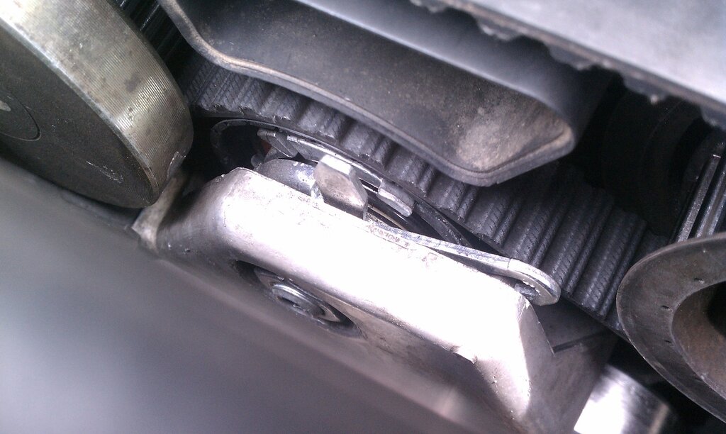

    Вообщем пока жду шнурок,читаю всё что связано с 550-й ошибкой...Завтра опять поеду к мастерам,будем проверять все метки...В связи с этим есть вопрос:вот на фото не совпадают "штырьки" на натяжителе ремня ТНВД,если я правильно понимаю,то они должны совпадать?Если не совпадают,на что это влияет?
    Тем временем пока было время почистил расходомер(полное вскрытие и заклеивание клеем,на чувствительном элементе было очень много срани),убрал подсос воздуха(замена шланга до топливного фильтра,протяжка,замена всех хомутов,проверка перекачивающего насоса в баке),теперь нет воздуха при прогазовках...Помыл,прочистил заслонку которая стоит после коллектора?сверху и идёт на интеркуллер...Как-то так...
    Сегодня завёл машину,ошибка выскакивает только если резко газануть...Может натяжка ремней влияет(ну там слабо натянуты?)
    Попозже попробую проехать,сейчас убегаю по работе...

    Что мешает натянуть ремень?Делов-то пять минут,нужны ключ накидной на 21 + шестигранник на 6.После проверить угол впрыска в базовых,а 550 как раз и выскакивает при неправильно установленов угле или не правильно натянутом ремне .

    Штырьки должны быть рядом, иначе неправильная натяжка ремня.
    По сути ничего страшного, ошибку это вызывать не должно, никогда не видел чтобы ошибка была изза этого.

    Собственно неправильная натяжка ремня и может быть следствием моих проблем...Газуешь резко - натягивается ремень и неправильный впрыск,газуешь плавно - усилия не такие сильные и работает стабильно...
    но это так...размышления...

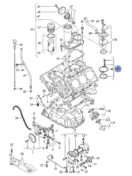

    Вообщем пишу далее,точнее ход мыслей(спросить кроме как на форуме не у кого...),варимся далее в собственном соку...
    Решился на ремонт ТНВД,отправляю в Польшу...Очень хочется довести авто "до ума",поэтому помогите составить примерный план работ которые необходимо выполнить..Если что,то поправьте
    1 Отправляю ТНВД в ремонт
    2 Меняю фильтр картерных газов(Там писали про какуюто мембрану...),где она на рисунке?
    3 Получаю насос обратно,устанавливаю
    4 Проверяем все метки,заводим
    Вобщем Ваши рекомендации очень важны...

    7.256
    А6/C5 AKN '00
    номер 47 :nod:
