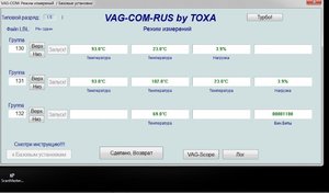

    Подскажите по логам и не только...
    Знающие посмотрите логи мои.
    И еще вопрос скорее всего умер термос, гляньте скан по 130 группе, поправьте если не прав.

    Re: Подскажите по логам и не только...
    По ошибкам есть на форуме соответствующая тема. Термос походу у тебя пропускает в закрытом положении.
    да это все понятно:) но так и не нашел ответа.
    Интересует только
    P1570 - 008 - Неправдоподобный Сигнал - Спорадическая
    17705 - Трубопроводы между турбиной и корпусом дроссельной заслонки: падение давления.
    и
    00604 - Потенциометр электродвигателя заслонки воздухозаборника-G113
    30-10 - обрыв цепи/к.з. на плюс - Спорадическая
    Кроме того по логам, знающий, пжлста, дайте расшифровку!??!? Кажется турбина не додувает и мало воздуха машинка берет через расходомер.
