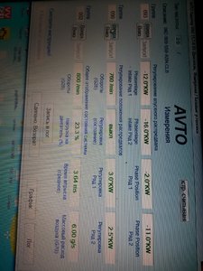

    "Коллеги, покритикуйте показания 93 группы после замены ремня ГРМ. Переделывать?
    П.с. есть легкая вибрация на ХХ. Ошибок нет. Динамика не изменилась (по жопометру)"
    "а Как положено? расскажите - сделаем. и мотор AVK "
    Может быть Вам уточнить информацию у него :umnik:
    Вас просили предоставить показания 93 группы ,не вижу их ... какой то набор юного механика ,извините
  10. pevlesh
    pevlesh Новичок
    22 апр 2017
    31
    Послушайте ну посмотрите видео что ли, я его прикрепил - 93 группа в норме показания 6-9-2-5. У кого у него уточнять информацию?
  11. Карп
    Карп Старожил
    28 сен 2007
    10.122
    Пассат Б3
    Первое видео 17,30 начало прогресса равномерных пропусков (включая ПЕРВЫЙ цилиндр) по правой ГБЦ ,впускной вал ,температура 80 градусов , в ЭТОТ момент нужно было мониторить 93 группу ,адаптация кислородных здесь только следствие ,а отнюдь не причина .Более того ,нужно было выцепить тест с Риднесс -кодов (отдельный а не циклом разумеется ,цикл с ошибками не запуститься) и провести его в базовых в следующей группе и опять в этот момент .. Только тогда Вы можете сказать" в норме "..

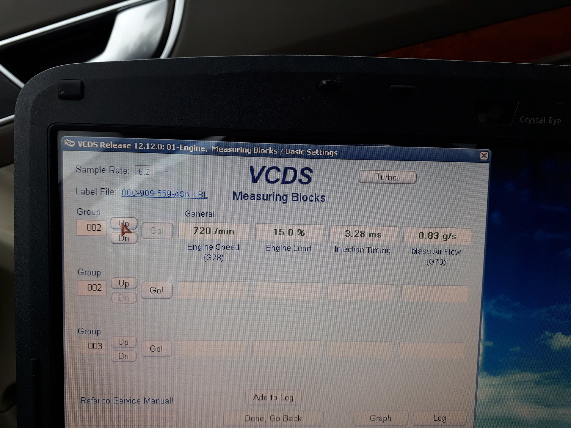

    Подскажите пожайлуйста должен ли клапан ВКГ постоянно сосать воздух при заведёном двигателе?, он у меня постоянно сосет воздух как пылесос, временами есть пропуски по цилиндрам.
  13. славник
    славник Живу я здесь
    12 май 2013
    1.297
    Марий Эл респ.
    Ауди Q5
    И маф вроде как мало воздуха показывает
    AGrand нравится это.
  14. Карп
    Карп Старожил
    28 сен 2007
    10.122
    Пассат Б3
    Меняется ли характер работы при нажатии на газ ?
  15. славник
    12 май 2013
    1.297
    Марий Эл респ.
    Ауди Q5
    Разобрасля, воздух сосать постоянно он не должен, в моём случае оказалась порванная мемббрана клапана. После замены клапана перестали плавать обороты, появилась приемистость двигателя.
  16. pevlesh
    pevlesh Новичок
    22 апр 2017
    31
    А почему именно в этот момент нужно мониторить 93 группу, вы просто хотите сказать что у меня после замены ГРМ не провильно выставили и ехать забирать деньги у СТО? я смотрел во всем моменты показание неизменные в 93 группе 6-9-2-5... Пропуски были и до замены ГРМ!!! Вы точно уверенно что в этом причина моих пропусков? Сегодня сьездил и мне еще раз показали за деньги что 93 группа в норме при любых температурах показания 6-9-2-5. Я за что купил за то продал мне сказали в норме я вам и пишу, купил специально шнурок что б самому разбираться, напишите подробней и попонятней какой тест и диагностику сделать я сделаю вышдю Вам видео для оценки, наши специалисты что такое Тест Риднесс не понимабт ( к сожалению) других специалистов нет

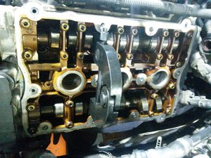

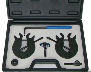

    Друзья, кто знает как различить 2 распредвала выпускных? Где левый а где правый? В чем разница?
  18. evgena6
    evgena6 Новичок
    20 май 2015
    42
    A6/c5 3.0 bbj 03г.
    Похоже что одинаковые
    В вложении снятие установка
  19. evgena6
    evgena6 Новичок
    20 май 2015
    42
    A6/c5 3.0 bbj 03г.
    Вот методика проверки
