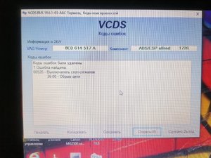

    Вечер добрый. Подскажите в чем может быть проблема. Поставил второй родной датчик(лягушку) ,ошибка не пропала.
  14. sanya-1
    sanya-1 Старожил
    15 дек 2003
    15.236
    Скорее всего ставишь неверно. Многие его не доворачивают при установке.
    Torx03 нравится это.
  15. Cheh44
    Cheh44 Участник форума
    20 авг 2010
    124
    AUDI Q7/4l 3.0 CRCA 2012
    Да вроде довернул как в мануале написано на 45 градусов
  16. sanya-1
    sanya-1 Старожил
    15 дек 2003
    15.236
    Проверь тогда 7 и 14 преды.
  17. Cheh44
    20 авг 2010
    124
    Предохранители целые. Стопы работают
  18. ШТРУНД НАФАНЕВИЧ
    ШТРУНД НАФАНЕВИЧ Живу я здесь
    7 июн 2013
    2.168
    Ханты-Мансийский АО
    А3/CAXC, Q5/DAXC
    в стопах не светодиоды стоят случайно?
  19. Torx03
    Torx03 Завсегдатай
    11 окт 2012
    670
    Porsche Cayenne 958 3.0 TDI
    #179 Torx03, 29 авг 2021
    Или не взводят при установке.. Так же можно проверить до установки. Там две группы контактов. При срабатывании должны звониться(или наоборот размыкаться) 1 с 4 и 2 с 3.
    sanya-1 нравится это.
  20. Torx03
    Torx03 Завсегдатай
    11 окт 2012
    670
    Именно так и было у сына на в7. Замена решила эту проблему. Там одна группа отвечает за стопы, а другая х.з за что, вот она и не работала и висела ошибка.
