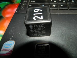

    номер реле по схеме призабыл ! 5и контактное установлено под капотом в одной коробке с мозгами рядом еше преды на 60А на свечи накала! умнная книга в гараже вечером скину схему соед и номер рале по схеме
      89,3 КБ
      3.532

    Это J322.

    ошибка по реле - снял реле лампа перестала моргать- а само реле просто сплавилось! пока машина ездит так - ждет новое - правда машину на улице не оставить! - такой мелочи в мурманске не в одном магазине не нашли :shock:!!! спасибо всем кто пытался помочь в данной ситуации! вообщем проблема была в аккумуляторе- заряжали два дня! напряжение 11.5вольт- вкл зажигание 10.4 после откл свечей снова 11.5 - при вкл стартера напряжение подало до 6 вольт стартер мотор крутил но эффекта не было! прокачали топл систему- принесли пуско зарядное и все вперед завилась! а аккумулятор пришлось выкинуть ему настал пи**** - не то замкнул не то просто время - как не как еше родной стоял!!! самое обидное что машина простояла столько времени а проблема в батареи - век живешь век учись :ded: ! зато будет урок не надо лесть в дебри :shock: - надо начинать искать проблему с элементарной мелочи :ded: - а то уже мозги думали покупать :shuffle: !
