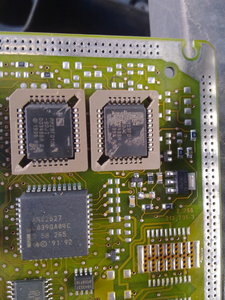

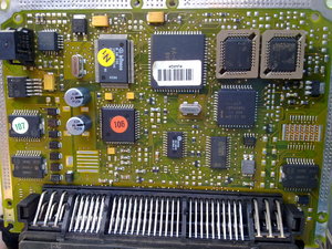

    Чиповали, видны кроватки на Епромах

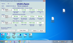

    Дим, подскажи момент такой.в вагкоме маф на хх показывает около 1000мг ? он труп или в прошивке дело? я просто хочу понять в какую сторону мне сейчас двигаться. либо замена дмрв (дыр во впуске вроде нету), либо чего не хочется это корректировать прошивку(геморно и накладно)

    да к сожалению просто так неоткуда взять. по осени пробовал дешевый autlog так на нем машин поехал еще хуже чем тот что стоит. сейчас скину лог 3 и 8 гр и скрин.может я чтото не так сделал на самом деле

    скрин

    659.4 на х.х. по логам труп

    поставил дмрв хуко, на холостом показатели не изменились, все то же самое как на скрине выше. по тактильным ощущеням тоже вроде как без изменений.логи в движении не снимал, думаю смысла нет
