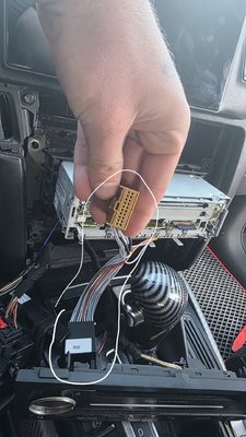

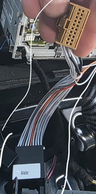

    Приветствую всех
    Подскажите пожалуйста столкнулись с проблемой установил андроид магнитолу teyes cc3 2k 360 на audi q5 2009 магнитола работает но не могу сделать адаптацию с авто чтоб кнопки на руле климат инфа об авто была на экране у меня такая приборка не могу понять куда подключать эти фишки я обвел их нет вообще вариантов магнитола была под mmi 3g plus вроде комплектацию где 4 кнопки по бакам может кто-то попадал в такую тему и может помочь или знает что да как буду очень благодарен вам )))) куда эти фишки подключать на фото
  2. ioann
    ioann Старожил
    24 ноя 2009
    5.523
    В кнопки и подключать. Которые на предыдущем фото

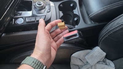

  3. Artist_ma.x
    Artist_ma.x Новичок
    7 апр 2026
    10
    На кнопках разъём чуть меньше пинов меньше чем в новой
  4. ioann
    ioann Старожил
    24 ноя 2009
    5.523
    Видимо эта проводка для А6 С7 или А8 4Н
  5. Artist_ma.x
    Artist_ma.x Новичок
    7 апр 2026
    10
    Вот новая и старая
  6. ioann
    ioann Старожил
    24 ноя 2009
    5.523
    Ну так и есть. Другая проводкп, от А6-А8. Если нет возможности поменять, то проще отрезать эти разъёмы от проводки и присоединить их кштатной по схеме.
