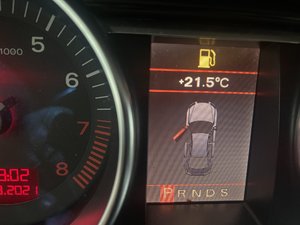

    Нужна помощь !!!!
    Немоггу справиться с проблемой контроля давления шин.
    Горит TPMS
    Вася даёт ошибку по датчику в шине.
    Уже поменял два - без результата.
    Даю фото . Может подскажите где искать

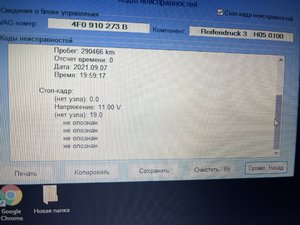

    А напряжение бортовой сети в 11v только меня смущает? Ошибки только по системе tpms, или только ее проверяли из-за иконки на приборке?
  5. Georgemobile
    Georgemobile Участник форума
    13 май 2017
    147
    Система может отключаться и давать ошибку при критическом снижении напряжения бортовой сети

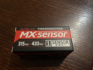

    Поехал к специалисту он своим пробором проверил датчики.
    Определил что левый передний не работает и сразу предложил свой. Ну я подумал , что сразу ддва полетело по левой стороне.
    Я поменял и TPMS начала светится уже постоянно на вторую заводку. Ошибка на Васе такаяже только уже нет слова (непостоянно)
    Я ставил датчик Mobiletron.
    А мастер поставил MX-sensor.
    Возможно этот датчик MX не вяжется (так как ошибка стала уже постоянно и датчик универсальный 315-433 MHz)
    Mobiletron я ставил раньше он 100% подходит

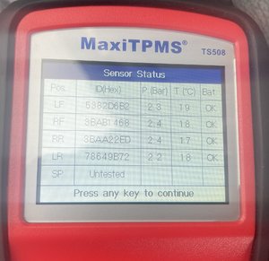

    Прибор этого мастера видит все татчики и параметры , а мой Вася нет. Показывает только заданное давления.

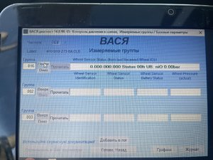

    В 16 группе измерительных величин по очереди будет показывать все датчики по очереди которые он будет видит даже.

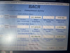

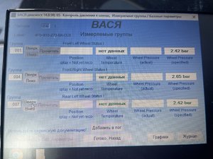

    Вот фото 16 група
    Ничего ???
  13. Эйван
    Эйван Живу я здесь
    27 янв 2018
    3.749
    Здесь они должны меняться по очереди с переодичностью в 10-15 секунд.
    Если этого не происходит попробуйте поставить другой блок.

    Три датчика Мобилетрон и один Аутел.
    Возможно этот Аутел не подходит.

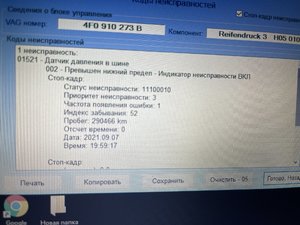

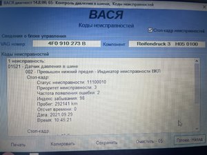

    Вот ошибка фото
    Вася не показывает какое колесо
