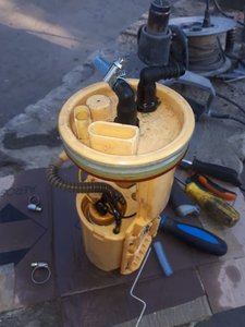

    Желтая и идет подкачка, белая перекачка ;)
  19. Rycka
    Rycka Завсегдатай
    20 июл 2011
    748
    Калининградская обл.
    Audi A6 Allroad C7 3.0BiTdi
    Такой стоит?
