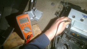

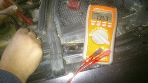

  3. Sam200720072009
    Sam200720072009 Участник форума
    4 фев 2013
    194
    Q7/BUG 3.0TDI 07г.
    вот такие показания на холостом ходу с выкл. и вкл.ближ.светом.

  4. Serge74
    Serge74 Новичок
    22 авг 2013
    24
    Q7
    полагаю 13,5 немного маловато ? Надо 14, - 14,5 ?
