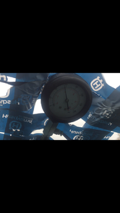

    Повторюсь, но.. Нам работоспособность маслонасоса Показал манометр (жаль не могу видео сюда добавить, ругаются на большой размер фаила)
    Или я ошибаюсь на счет манометра?!

    По опытам так и не понял какое было давление и где был врезан манометр.
    Вторая причина - таки да, шестигранник.

    Сменил мастера, надеюсь разобрались в проблеме, получается что «вторую» и «третью» турбу уложили из-за ошибок «мастера» который занимался ремонтом... т.е. после последнего ремонта «замена картриджа» ничего не меняя.. тупо вкрутил манометр (говорит, что подключался «со стороны масло стакана» а еще у «нового» мастера который снимал поддон и менял шестигранник были сомнения в действии предидущего мастера на счет манометра и места его подключения...) , и поехали «тестировать давление» тем самым снова убили турбу((
