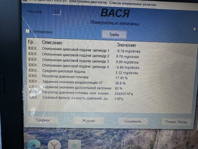

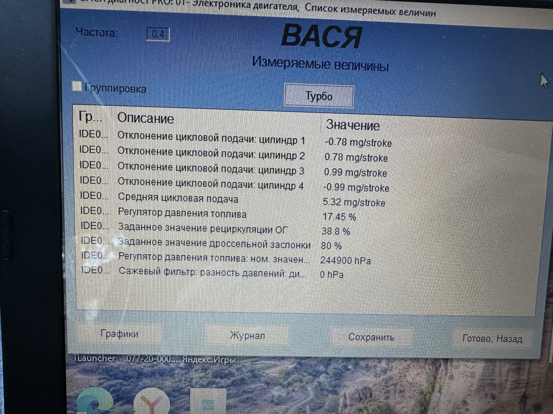

    Кто нибудь дайте совет, какие тесты можно провести с мотором, чтоб понять причину. Какие замеры? Логи? Сегодня катался весь день спокойно, работа мотора более менее выровнялась. Показания по форсункам приложил. Тапку в пол боюсь давать, опять начнет моросить. Боюсь снова убить сцепление. Как это можно объяснить логически? Есть какие нибудь предположения?

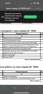

    Я упустил момент - маховик поменян на новый оригинал ?
  3. Алексей Гордеев
    21 май 2024
    44
    Новый Luk

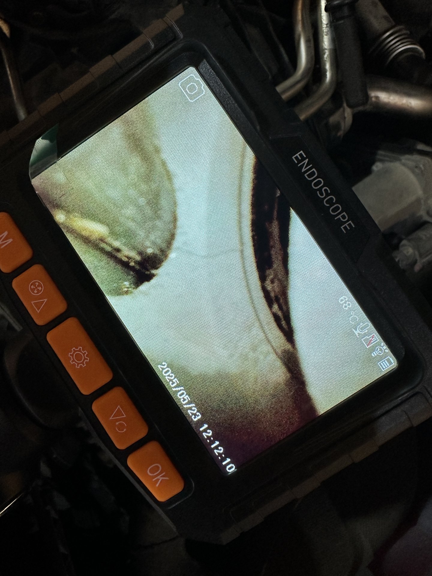

    Кому интересно, проблема найдена! Психанул и купил эндоскоп! Кто может посоветовать варианты ремонта? Какую гбц покупать? Где?

    Сняли башку, пока мастера не уверены, что проблема в трещине. Повезут в специализированный центр на проверку
