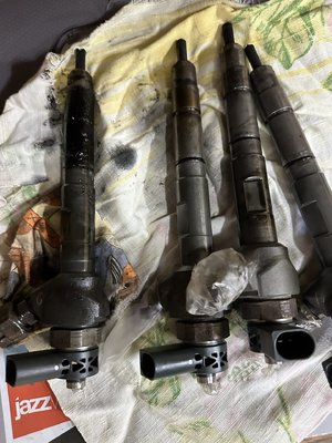

  5. Алексей Гордеев
    21 май 2024
    44
    Кое как снял форсунки, 2 и 4 пропускали газы через медную шайбу, снимались очень туго. Прикрепляю отклонения на память перед сьемом снял и фото форсунок. Если я правильно понял и на них написаны даты, то они получается еще родные…

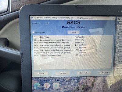

  13. Алексей Гордеев
    21 май 2024
    44
    Ну вот как то так после пробной поездки
      938,8 КБ
      33

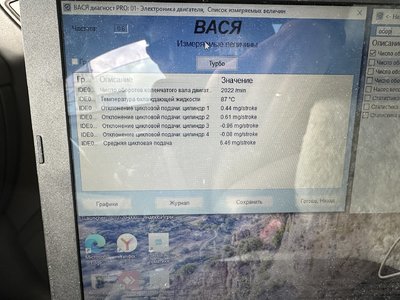

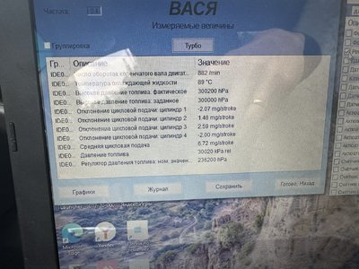

    Это все потребители выключены ? Коды форсунок прописали ?
  15. Алексей Гордеев
    21 май 2024
    44
    Да
    Вот на оборотах и после перегазовки
    Может еще какие манипуляции надо сделать?
      938,8 КБ
      30
      717,6 КБ
      32

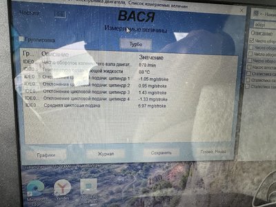

  20. Алексей Гордеев
    21 май 2024
    44
    Вот, опять резко разогнал и все поплыло
      697,3 КБ
      41
