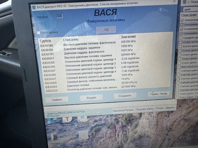

    Привет трактористам! Недавно стал обладателем Q5 с мотором CMGB 2,0 tdi cr. Все было хорошо пару месяцев, но потом стал замечать вибрацию на хх и затуп при старте с места, провал оборотов и потом нормальный разгон. При перегазовке появляется черный дым. Подключил Васю, увидел стремные показания по форсункам (см.фото). Сдавал форсунки на стенд. Сказали все в норме, отчет прилагаю. Куда смотреть, копать, выручайте пожалуйста. Спецов толковых нет у нас.

    Не факт . Почему вы решили что именно с 3й проблема ? И почему решили что именно с форсункой ?
  7. Алексей Гордеев
    21 май 2024
    42
    Потому что она в пределе. А куда копать?
