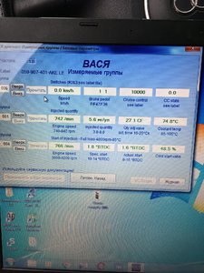

    На цифры нужно обратить внимание.
    При нажатии на педаль тормоза, должны появиться единицы. Если они не появляются или наоборот, постоянно отображаются единицы, то датчик - под замену.

    Вот при нажатие

    А где фото без нажатия на педаль тормоза? С чем сравнивать?

    без нажатия все по нулям
