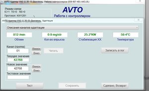

    И не должно его быть при 50 градусах...
    Я бы проверил в адаптациях канал 1. Наверняка уже накручено!
    Джон, вот эту цифру там сделай -42768

    там так и прописать -42768??? С минусом??? я на горячую мерил, 124 ом на форсунке.
  9. igor33
    igor33 Заблокирован
    19 июн 2010
    19.975
    А6/С6 3.0i Q 05
    Это не минус, это тире.

  18. Jonn
    Jonn Участник форума
    25 июн 2011
    208
    a6 2.5 TDI, AKE
    вот что в адаптации в 1-ой группе:

    igor33 Заблокирован
    19 июн 2010
    19.975
    А6/С6 3.0i Q 05
    Не скажу прибавлять или убавлять, но пробуй по 100 или даже по 1000, чтобы кол-во мг во 2-ом окошке было около 4.
