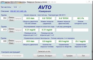

    Вот что то назаписывал:

    Фигня, а не логи. На разгоне где нормальные логи ? Группы 3,4,10 (разгон), группы 1,3,4 (хх).
    На хх корректировка по цилиндрам многовата.
    По тем данным что есть, пока приговариваю распылители, но не факт.

    8 группа также снимается в движении при нажатии на газ 100%. Ну, не суть важно.
    Данные по подаче на хх не увидел...

    Если движек колбасит на холодную, то сними лог 13,14 и 1,4 на ХХ.
    Все остальные логи что я писал, разгон и ХХ, снимай на горячем.
    разгон на 3-ей или 4-ой передаче, педаль в пол с самых низов.

    Вот логи на холодную. Щас поеду прогрею и на ходу сделаю.
