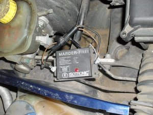

    a6 2.5 TDI, AKE
    У кого-нибудь были подобные проблемы??? Может кто знает что за хрень у меня под капотом, рядом с мозгами стоит, и периодически издаёт какой то писк!!!

  20. igor33
    igor33 Заблокирован
    19 июн 2010
    19.975
    А6/С6 3.0i Q 05
    Крыс отпугивает видимо.
