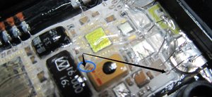

    всем привет! проблема такая. взял на ремонт машину ауди с двигателем ake банально поменять ремни грм. поменял не запустилась, 6 дней крутился вокруг нее с бубном. но все же полез в блок тнвд и о чудо сгоревший транзистор перепаял на новый первый раз паял чисто чтобы проверить и о чудо машина запустилась ну думаю щас зделаю все по красоте и отдам, припаял все красиво все так же только по красевее "запуск" не запустилась. в итоге поменял 3 транзистора все вылители. проблема была в том что провода на дадтчик дозатора были оголены в связи с постоянным нагревом. итог какой вы спросите! а итог в том что когда распоял транзистор и хотел поставить новый заметил такой паленький но ооочень не приятный нюанс пятак на одном из ножек транзистора тоже отгорел востановить его просто не реально. хотел прозвонить куда уходит этот контакт так и не нашел. вопрос в чем нужна схема этого блока что бы хоть посмотреть куда можно припаяться! вариант купить блок это не очень хороший вариант. и самый главный вопрос! каким образом я смог меняя грм спалить транзистор? просто в голове не укладывается!

  10. sl1220
    sl1220 Старожил
    15 сен 2011
    8.254
    A6/C5 2.5 AKE 01г.
    Полагаю об этом пятаке идет речь. Фотка не очень, но понять что есть что можно.
