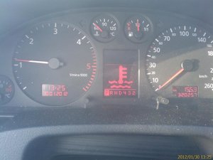

    У же третий раз подряд завожу в мороз машину, выскакивает на панели этот знак(фото), вроде охлаждающая жидкость, она на максимуме, из-за чего это???
    И еще завел сегодня, вышел из машины и весь черной саже, раньше такого не замечал. Это не нормально???

    Может она подмерзла или датчик под бачком подгоняет.

    ровно такая же ерунда. Проходит через 2 мин после того как двиг немного прогреется.

    Сегодня менял обратку, снимал разъем с датчика, снизу, течи вроде нет, сухо.

    Будем думать что глюк, подмерзает! Пока другого объяснения нет!
