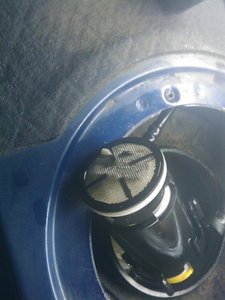

    Всем доброго времени суток. Снова я! Опять проблема! у нас сейчас -24 градусов. Купил новые свечи накала, китайские по 400 руб за штуку, новый аккумулятор 90 Ач, до -15 заводилась нормально, и работала, ну есть нюанс с провалом до прогрева, ранее было рассказано. В -20 градусов, вышел как обычно, завел все заработало, погремела, потроила, потом нормально, столб дыма стоит что соседнего дома не видно, хожу в окно поглядываю, дымит, через 5 мин выглядываю не дымит, заглохла, открываю капот в прозрачной трубке нет саляры, с горем пополам завел с эфиром, по трубке шла какая то пена, через минуту саляра с воздухом, через 3 салярка, прогрелась поехал, полет нормальный, день поездил, на следующий день такая же штука, только -25 градусов, пришлось феном нагревать топливный фильтр. Вчера купил топливный фильтр MANN, поставил, залез в бак, на моё удивление все чисто (есть фото), собрал завел, пузыри в трубке исчезли вообще. Сегодня -25 градусов, завел, работает, 5 мин и заглохла, и опять не схватывает ни в какую. Что делать может кто подскажет?

    может термостат на фильтре?
    а воздух в трубках есть?

    термостат? на топливном фильтре?
    Воздух есть, в трубке прозрачной на ТНВД которая! Не понятно откуда берется. Что делать?
  8. ser_gr72
    ser_gr72 Старожил
    23 окт 2006
    28.446
    из под термостата, из обратки на форсунках.

    можно немного поподробнее, то есть надо обратку менять? или что? где можно посмотреть или затянуть что нить?
  10. ser_gr72
    ser_gr72 Старожил
    23 окт 2006
    28.446
    трубка 3 мм 2 метра и 12 медных шайб.
    для начала удалить воздух и завести мотор, дальше шевелить трубки и смотреть на пузыри в прозрачном шланге,
    т.е. искать подсос.
    или сначала все поменять, а потом проверять.

    Солярку смотрел ? Имхо, в ней дело. В бутылочку слей и поставь на ночь, утром посмотри что будет с соляркой, если хлопъя появятся или загустеет, точно она виновата. Залей зимнюю соляру !

    Мысль: (--день такая же штука, только -25 градусов, пришлось феном нагревать топливный фильтр.) может солярка гуще-подмерзает? (нагревая ты ей текучесть-фильтрование даеш).

    для того, чтобы при работе мотора соляра не мерзла в фильтре, в нем стоит термостат

    в нем? в фильтре? извините за глупые вопросы!

    черный клапан, через который обратка идет, вставлен сверху фильтра - это термостат.

    ясно! Может через него? то есть через посадочное место? или через обратку? завтра поеду обратку менять!
  19. ser_gr72
    ser_gr72 Старожил
    23 окт 2006
    28.446
    именно про я и говорил выше.
    т.к. ты менял насос, мог нормально не посадить термостат.

    менял фильтр, ну все понятно, завтра посмотрю, и обратку и термостат.
