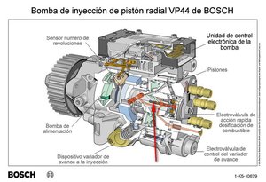

    Подскажите какую пружинку надо сжимать/растягивать, чтоб изменить цикловую подачу.
    или вот еще картинка
  13. jonatan
    jonatan Старожил
    28 янв 2011
    6.125
    у меня несколько
    #253 jonatan, 30 дек 2011
    Bomba de alimentacion или поз 7 это для увеличения внутрикорпусного давления а насчет пружинки так это тебе прямо к ЛЕДЧИКУ===== а реально тебе надо связаться со мной
