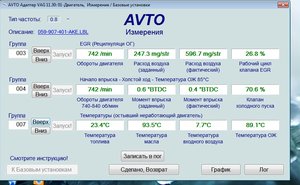

    #231 Jonn, 5 ноя 2011
    вчера на улице минус 10 было температура входного воздуха 11 градусов казало, вот скриншот сделанный позднее.

    Снял логи базовых установок 3 группы и логи 3 13 и 14 групп после постановки датчика обратно. Повернул угол на шестерне до 0,4 ATDC.
    Щас заводится нормально, на холодную заводится, но пока не прогреется периодически скачут обороты падают на долю секунды и обратно, как провал что ли. Нагреется до 80 градусов по датчику на приборке и все становится нормально, и тянет и провал пропадает! Расход уменьшился, пока не могу сказать на сколько, примерно стал около 9 литров по городу.
