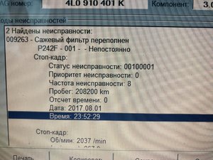

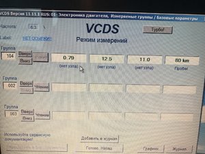

    Ошибка по сажевому и по датчику давления разности. Щас чек горит, а спираль нет. В 104 канале 2 окно 12,5 , а 3-е окно 11 грам было на зажигании, после заводки начало подниматься до 17 потом комп умер батарейка села, 4-е окно 80км, но как раз 80 км назад гофру перед сажевиком менял может из за этого сбросились всё...
  15. Defjam
    Defjam Участник форума
    15 дек 2010
    271
    Q7 3.0TDI ABT
    Вот собственно диагностика.

    При не исправном датчике разности давлений, регенерация блокируется БУ (в целях пожарной безопасности). Отсюда ошибка по переполнению СФ, хотя в реальности он и не забит.
    Необходимо срочно проверить (трубки датчика, разъём подключения) и заменить датчик, пока СФ реально не забился, при необходимости провести принудительную регенерацию.
    80 км-означает что после последней регенерации, пробег составляет 80 км. Смотреть параметры нужно на ХХ при прогретом ДВС. Кроме того смотреть параметры и в 102-й гр.
    Установили хорошо, подсоса воздуха нет?
