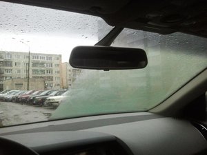

    Всем спасибо за активную помощь! Проблема с непонятной рециркуляцией разрешилась.
    Оказалось все куда проще, мне даже немного стыдно:shuffle: Так как правый экран климата нечитаем (быть может, был залит, и теперь кажет иероглифы до поры-до времени), то в момент консультирования с кондиционерщиком выкрутили все что можно настройки, включая, как оказалось и температуру пассажира на LO!
    В итоге с водительской стороны ездил несколько дней 22-24С, а пассажирская упорно пыталась всеми силами охладиться ниже 16С. В настройках несколько раз сбрасывал регулировку на синхронную, но правым регулятором, т.е. пассажирским, как результат - водительская выставлялась также на минимум, а я, как ни в чем не бывало, поднимал температуру в ручную:chainik:. После назначения синхронизации с водительской стороны все вернулось на круги своя и вентилятор затих!
    Как результат, минимальные обороты значительно упали, не смотря на то, что цифровая индикация в обоих случаях была стандартного диапазона - от 1 до 12.
    Надеюсь, мой курьезный опыт кому-то пригодится в случае со слепым пассажирским экранчиком!:laugh:
    К заслонке вернусь летом, когда буду разбирать приборку, планы большие. Пока пусть будет в приоткрытом состоянии, не мешает. Так сказать, совмещу приятное с полезным. Как будут новости - отпишусь!
    И да, вновь обращу внимание на идеальное распределение потоков в случае с большой разницей температур - переход практически не заметен, судь по лобовому стеклу! Тут заслуга хорошей инженерной работы.
