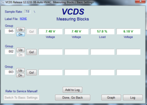

    Параллельно с не отключающейся рециркуляцией поднялись и минимальные обороты вентилятора печки примерно до трети от максимальных, хотя при этом на климате можно выставить 1 и обороты плавно регулируются в пределах 1-12, но теперь уже как будто 5-12 по реальной скорости, в салоне шумно.
    Сделал тест устройств, напряжение на вентиляторе плавно поднимается и опускается примерно с 4В до 12В и при 4-5В он работает беззвучно, НО в реальности в измеряемых величинах (канал 45) напряжение на уровне 1 - 7.40В, на максимуме (12) - 12.4В, т.е. мощность регулируется в пределах 57%-86%, как видно по фото. Раньше, по-моему, минимум был около 30% и никаких звуков работы вентилятора до 3 положения.

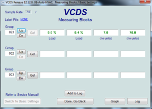

    Проверял датчик качества воздуха газом из зажигалки, как здесь описано - http://audi-facelift.ru/forum/showthread.php?t=10
    По ваг-кому видно, что реагирует (показания 023-3 меняются от 7.0 до 1.0). То есть он рабочий? Ошибок по нему нет!

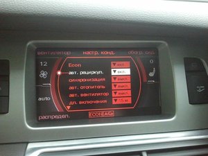

    Заметил еще, что иногда при настройке меню обороты на основном экране на время могут показать хоть 12, на деле вентилятор крутит на том же 5 положении. Воздух из центральных дефлекторов, почему-то также идет только холодный.
    Может ли это быть слетевшая кодировка? У меня стоит 0002070. Может кто привести пример своей кодировки двухзонной климы?

    В тесте от 7 до 1, это понятно, а в жизни то сколько показывает???

    Как мне это выяснить? Подношу газ - 1.0-3.0 кажет, на чистом воздухе - 7.0. Как определить иначе работоспособность датчика? Ошибок нет и проблема возникла спонтанно.

    Вентилятор исправно крутится при тесте устройств в диапазоне 4-12В, но на деле минимум 7.4В! Как его можно адаптировать?

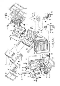

  4. igor33
    igor33 Заблокирован
    19 июн 2010
    19.975
    А6/С6 3.0i Q 05
    Если ошибка есть, врят ли пройдут базы, а вот климат в аварию упадёт точно.

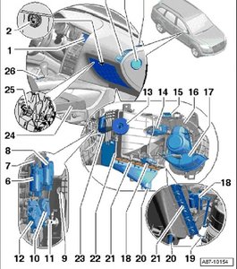

    Номер 8 - V300

    Спасибо за схему! На данный момент нашел только это - http://audi.afora.ru/RDW/Audi+Q7/AQ7/2007-493/8/820-820025/ но схема оказалась менее информативна.
    Теперь завтра предстоит добраться к этому актуатору - достаточно ли снять бардачок или придется торпедо разбирать полностью?
    Под номером 20 - это где фильтр стоит салонный? Вроде видел доступ к этой части при беглом осмотре. Значит и моторчик неподалеку.
    И еще - моторчики же вроде все одинаковые, только насадками отличаются? Нашел тут на всякий случай, вроде подойдет? http://www.ebay.com/itm/Volkswagen-...H_DefaultDomain_3&hash=item5b0e05d59b&vxp=mtr

    Если имеешь ввиду моторчик внутри корпуса, то да, а сами корпуса тоже у некоторых отличаются.
    20, это написано слив конденсата (drain).
    У каждого моторчика три винта для крепления, но крепить можно на 2-х по диагонали.
    Короче, если у тебя кулак входит в классическую пивную кружку, то можно обойтись без снятия панели. И снимай всю мелочёвку на пути к цели, иначе не дотянешься.

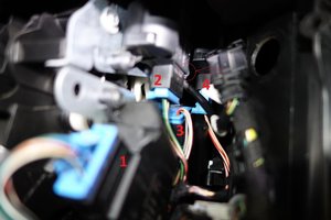

    Итак, добрался до приводов (пришлось еще и трубку охлаждения бардачка снять) и решил по очереди отсоединить клеммы.
    На фото помечены 1-3 приводы, диагностика выдает следующие ошибки:
    Если снять 1 - 00732 - Potentiometer in Positioning Motor for Right-Hand Footwell Flap (G140)
    010 - Open or Short to Plus
    Если снять 2 - 00729 - Potentiometer in Positioning Motor for Right-Hand Central Vent (G137)
    Если снять 3 - 01842 - Potentiometer/Actuator for Temperature Flap; Right (G221)
    Ошибка с приводом V300 при этом присутствует всегда! На другие моторы не ругается при выдергивании клемм.
    02380 - Positioning Motor for Right Side Vent (V300)
    003 - Mechanical Failure
    Как быть и что снимать в итоге? Как снять пластину с приводами - вообще не представляю.
    Неужели эти три привода в порядке и искать надо другой из имеющегося десятка?

    Наконец-таки добрался до привода N8 (4 на фото, видно, как он глубоко сидит)!
    Снял разъем - выявилась ошибка по потенциометру G523. Одел, пошевелил - ошибка по V300 снова вернулась. Значит, точно его внутренности.
    С трудом верится, что его возможно как-то открутить. Один винт еще с горем пополам выкручу, но как быть с теми, что даже не видны? Придется демонтировать часть печки вплоть до слива конденсата N20? Похоже, и это не поможет, там испаритель.. (1 на схеме)
    Или как иначе снять тот зловещий привод V300? Крепежная пластина с парой приводов как закреплена? Виден, опять же, только один винт.
