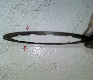

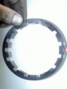

    сегодня разбрал свою турбу чтобы геомерию почистить ,когда отделял горячую от холдной улиткой выпала шайба со всеми роликами теперь немогу понять как она дложна стоять ,там на этой
    шайбе есть выемка не могу понять, для чего она нужна.какой стороной её поставить -будет ли разница, если перепутать верх с низом.вообще мне показалось,что на одной стороне края более округлые.

    Посмотри по этой ссылке фотки , там все очень хорошо видно как она должна стоять http://volkswagen.msk.ru/forum/index.php?showtopic=102967

    У вас разные турбины.На V-образной шестёрке турбина снимается легко!Я снял за минут 20 не торопясь!Ссылка грамотная!Всё понятно!
