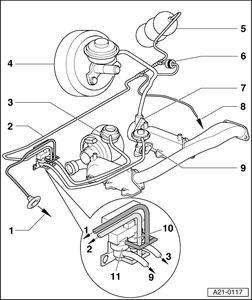

    Вот картинка может моможет
    Схема подключения системы рециркуляции ОГ 1 - к вентиляционному выводу на корпусе воздушного фильтра2 - Вакуумная магистральq к вакуумному рессиверу и соответственно к вакуумному насосу3 - Вакуумная магистральq от электромагнитного клапана ограничения давления турбонаддува -N75- к вакуумному резервуару4 - Усилитель тормозного привода5 - Вакуумный рессиверq Место расположения: в передней левой колесной нише под локером колесной арки6 - Обратный клапанq Установочное положение (светлая/темная сторона): Как показано на рис. 7 - Вакуумный насос8 - к переключающему клапану заслонки впускного коллектора -N239-9 - Вакуумная магистральq от клапана рециркуляции ОГГ -N18- к механическому клапану системы рециркуляции ОГ10 - Электромагнитный клапан ограничения давления наддувочного воздуха -N75-11 - Клапан рециркуляции ОГ -N18-

    Фух,машинка поехала как надо!!!:sluni:
    Спасибо всем за помощь!!!
    Проблема была всего лишь в недостаточном вакууме.
