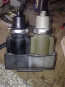

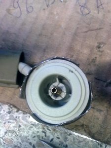

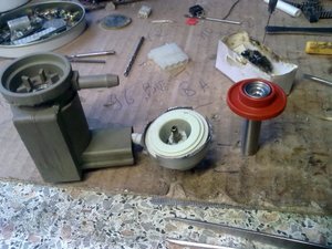

    У меня была такая же проблема,я выше писал,спрашивал совета.До трех тысяч обороты двигатель раскручивался и сразу до двух отрубал.В сервисе все перепробовали,сказали пи.... турбе.Разозлился я на всех и начал трясти все что связано с управлением пресловутых клапанов75 и 74,благо дело здесь ребята и подтолкнули к этому.Нашел две причины:
    Снял я оба этих клапана,сел под микроскоп и тихонько вскрыл их.Выше писали кто и как вскрывал,я пошел своим путем.Взял тонкую плоскую отвертку и как крышку у банки с вареньем по кругу отогнул алюминиевый ободок.Конечно метал толстый но потихоньку отгибается.А вот когда вытащил потроха то понял что промывка вд40,это мертвому припарка.Там на резиновой мембране,посередине есть подпружиненный клапанок.Так вот под него попало два бревна(в полном смысле этого слова).Просчитав путь этих бревен пришел к выводу что вакуумный насос всосал их их со стороны воздушного фильтра,там как раз подходит трубочка к этим клапанам.А ВД-40 можно только копоть смыть а если фракция покрупнее то бесполезно пружина так прижимает что только выковыривать нужно.Если что фотки делал ка вскрывал и что внутри.После в обратном порядке собрал обжал сначала пасатижами чтобы не разваливалось а потом маленькими тисочками(радио-монтажными)по кругу основательно обжал.Поставили на машину и второй косяк вылез трубки попутали на клапанах(ЕГР с турбиной местами поменяли)поставили правильно-машина поехала.Шток на турбине тоже дергался не пойми как когда не правильно было.

    Молодец! Я дискутировал где-то месяц назад с лёдчиком по поводу промывки клапана WD.
    В твоем случае до разборки клапан продувался? Эти бревна ощутимо не давали клапану закрыться?

    Теперь разьясняю.Сервис АВТОТАЗОВСКИЙ но свой.Комп с какой то программой что только ошибку по ЕГР дал и стерли ее,вот и все что накопал.Шнурок я только заказал в китай,потому что три года проездил и проблем не было.По клапану-когда в него дуешь он то хрюкает то затыкается,но по любому мертво не держит(может новые держат не знаю)мои пробежали 180тысяч.Разобрать собрать не проблема.главное чтобы человек пасатижи от утиков отличал и сам когда нибудь открывал банку с помидорами(домашней засолки)без ключа-ножичком.Открываются легко-главное не спешить и не сильно отгибать поясок,в общем нужна аккуратность.Как то вот так.

    Разобранный и собранные,потроха одинаковые ,только разъемы разные чтобы не путали при подключении
