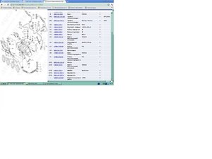

    вчера когда снимал турбину не обратил внимания на одну деталь была ли прокладка между турбиной и выпускным коллектором!!!!искал но её не нашёл (мало ли прилипла а потом отвалилась и упала в яму)поставил без прокладки так вот теперь тянет газами в салон!!!так вот и вопрос есть ли прокладка между турбиной и выпускным коллектором???????????????

    Судя по каталогу нету, применяется герметик G 052 112 A3.
      55,4 КБ
      90

    ну вроде стало нормально!пахнуть перестало!!!может это масло воняло что на турбине было когда я открутил подачу масла.....

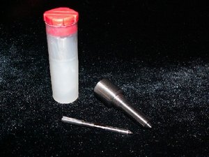

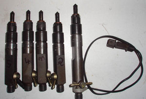

    По логам, угол впрыска проверить в 04 в базовых, расходомер OK форсы подношенные но не криминал, будут деньги поменяй распылители на них

    угол впрыска я знаю что нужно регулировать у меня ошибку выдаёт!!!
    расходомер ОК это радует)))говорят вроде тоже не дешовый
    а вот что такое форсы даже не представляю!и что за распылители

    #371 Salezha, 24 ноя 2011
    Форсы это форсунки?!я так понимаю что их замена тоже удовольствие далеко не из дешёвых(((вот нашёл одна шт. 7000р стоит) но пока конечно нужно убрать передув!!может можно как-то проверить напряжение которое приходит на N75 может оно не правильное?!просто у меня была проблема одна колодка из под торпеды была оплавлена и все провода на ней были замкнуты на "+" может и на управление турбиной тоже где-то что-то оплавилось и замкнуло на "+" вот у меня турбина и открывается постоянно на полную

    ну форсунки я нашёл только в сборе!!!у нас есть магазин Exist.ru который работает по оригинальному каталогу Elcats так вот там только форсунки в сборе!!!но пока таких денег всё равно нет и раз вы говорите что они пока в норме значит подождут!!!а вот передув нет((((( я сегодня включал 11группу и нажимал кнопку базовые установки и там шток должен подниматься и опускаться у меня значения на буке менялись от 0-96,6 шток ходил вверх и вниз но ещё мигала спиралька на приборке
