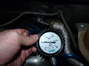

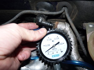

    Тоже недавно обнаружились проблемы с наддувом. Такой вопрос - два фото: на одном я просто меряю вакуум, на другом зажимаю пальцем трубочку слева от синего шланга. Когда зажимаю, давление вырастает. Что за трубочка? На входе в егр и N75 вообще мало - 0.3.

    Погоди-погоди, ты зажимаешь дополнительный штуцер после вакуумного насоса, тогда вакуум должен увеличиться. На штуцере должен стоять колпачок-заглушка. Если он открыт, то весь создаваемый вакуум уходит в этот штуцер. Ни актуатор турбины, ни клапан EGR, ни даже усилитель тормозов работать не будут.
    P.S. уточни модель манометра-вакууметра и где брал. Судя по шкале девайс скорей всего отечественный, не с ebay :).

    Тормоза нормально вроде работают. Ухудшения не заметил. Надо полностью все вакуумные трубки менять. Они уже стали деревянными. И клапана посмотрю.

    Ты заткни тот штуцерок, а то вакуум выходит наружу. А трубки внимательно проверь возле соединений с электромагнитными клапанами - возможно, там слабина. Потом замерь вакуум.

    Это в каких единицах? У вас компрессометр русский со шкалой с МПа... Если мне память не изменяет, 1МПа=9,8бар

    0.1 МПа = 1 бар. В интернете нашел таблицу.

    Извечная проблема - лишний сосок в клапане ломают кривыми руками мастера. Вот у тебя вакуума и нет, нет нормального управления. У меня он тож закупорен саморезом. Заткни или запаяй дыру и всё поедет.

    Ну раз сломан, тогда герметиком дурочку и усе пучком будет.
