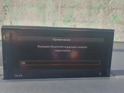

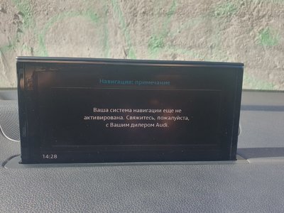

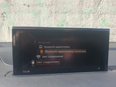

    Доброго времени суток.Подскажите пожалуйста ,знакомый купил audi q7 2017 г.в. Не работает навигация и синийзуб ,подскажите как эту напасть победить .

    Вечер добрый ,мы не знаем ,купили уже с этим

    Скорее всего голова меняная и неактивированная.

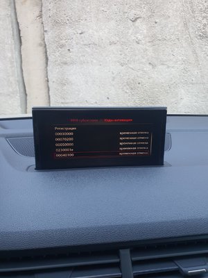

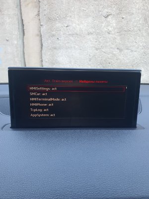

  8. Stormis
    Stormis Новичок
    5 окт 2021
    30
    Вологодская обл.
    Audi Q5

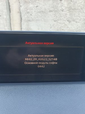

    Вот что отбражается
  9. ioann
    ioann Старожил
    24 ноя 2009
    5.523

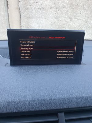

    Ну так и есть. Там все SWAP-коды слетели. Явно там делали не обновление и не карты.
  10. Stormis
    Stormis Новичок
    5 окт 2021
    30
    Вологодская обл.
    Audi Q5
    Значит не договаривает ,нужно перепрошивать бошку?
  11. ioann
    ioann Старожил
    24 ноя 2009
    5.523
    Нужно прописывать SWAP-коды заново

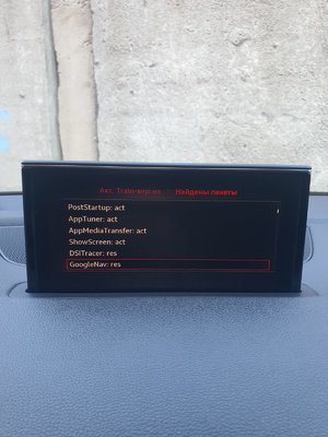

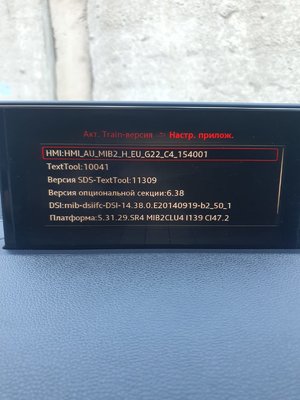

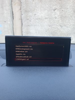

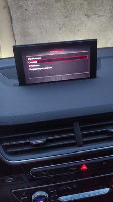

  12. Stormis
    Stormis Новичок
    5 окт 2021
    30
    Вологодская обл.
    Audi Q5
    Подскажи пожалуйста ,как попасть в green menu,в красное пускает в зелёное нет ,что делаю не правильно
  13. Melkon&Ratkov
    25 фев 2014
    8.767
    Прежде чем туда попасть его надо открыть в адаптации.
