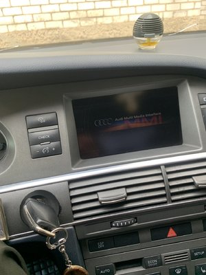

    При нажатие на любую кнопку на управление, загорается экран с заставкой, проходит секунд 40 и он тухнет, блок исправен в чём может быть проблема ?
    Закольцовки нет !!!

    Какойто блок умер сидящий на оптике или предлхранитель на него.

    Проблема решена, был не исправен предохранитель на усилитель, с виду был целый но на самом деле оказалось не так !!!
