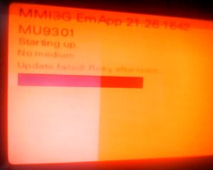

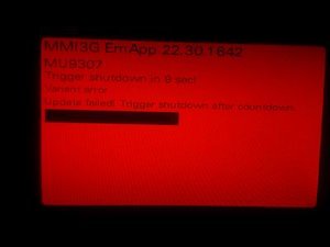

    Делал используя слот SD1 в резултите чего система перезагрузилась и появился красный экран (как на приложенных картинках) со следующим сообщением:
    MMI3g EmApp 22.30.1642
    MU9307
    Trigger shutdown in ... sec
    Metainfo CRC error
    Update failed! Trigger shutdown after countdown...

    Не суйте в мми всякую гадость.
    Подбрасывать надо текущую прошивку.Если не помогает-надо восстанавливать.

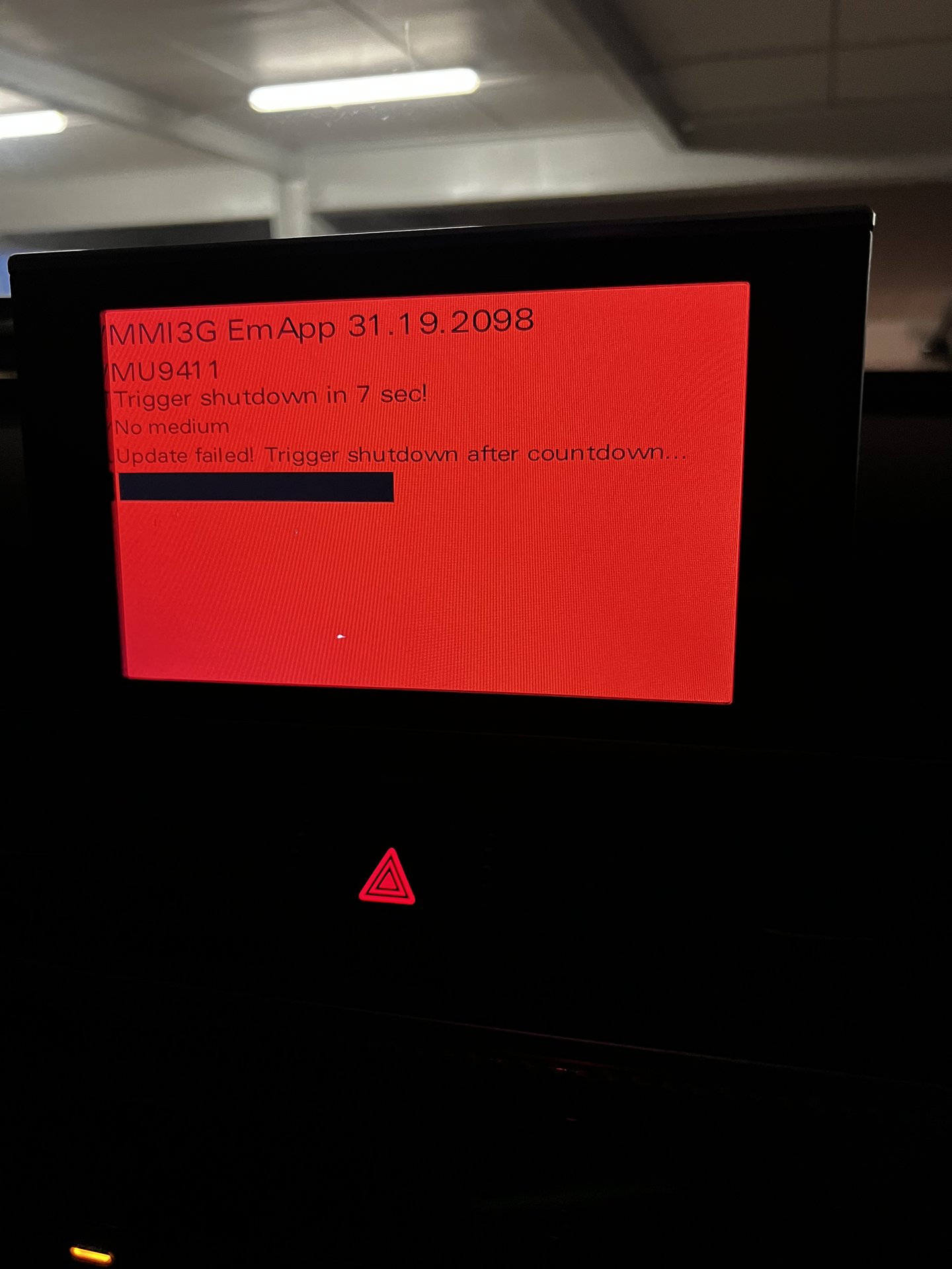

    добрый день так что делать у меня токае же проблема !
    а
  4. serei437
    serei437 Новичок
    14 дек 2019
    5
    Казахстан
    вот

    Перед прошивкой смотрите свои метадата есть ли ваш там аппарат и не шейте что попало вот ссылочка на прошивки , брал под свою систему отсюда все прошилось и работает https://24adrenaline.ru/forum/viewtopic.php?t=8 частично мануалы по восстановлению есть тут http://autoprogs.ru/rukovodstva-ins...nstrukcii-manualy-rukovodstva-po-mmi-3g-7928/

    Ребята помогите я зашёл в зелёный меню и случайно поставил галочку где не нужно было ставить и погас экран и стал красный??
