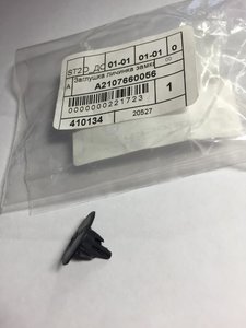

    Для тех кто заинтересовался:
    A2107660056 - НЕ ПОДХОДЯТ ! Они меньшего чем нужно диаметра, и не фиксируются в личинке замка (отходят).
    Скоро придёт другой номер (побольше), попробую отпишусь.
    Но предварительное впечатление - вещь достаточно бесполезная, т.к. личинку замка она защищает не лучше чем штатная шторка. Если бы она была выполнена колпачком, одевающемся с наружи личинки. тогда другое дело, а так вставляется в скважину как ключ.

    A1407660556 пошире - тоже НЕ ПОДХОДЯТ!
    Даже фото не стал делать, всё один в один как с предыдущими.
    В общем вопрос по данным заглушкам можно закрыть. Для Q7 они не подходят и бесполезны. Баловство энто...:ded:

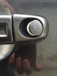

    Мне повезло?? Хорошо встали , держатся крепко. Чёрный цвет. Оставил:

    нафиг они... на машинах 90 года не киснут особо замки, с чего им в кушке киснуть?
    Если мойками конечно не злоупотребляете зимой...
    Помогает еще отлично ружейное масло - вмиг все говно и ржу размывает. можно еще маслица машинного на ключ и проработать личинку. раз в год боолее чем достаточно перед зимой.

    Так это для эстетики больше :)

    Странно, получается разная конструкция личинки замка?
  10. БЕГИмот
    БЕГИмот Живу я в AUDI Q7 4М
    26 дек 2011
    7.811
    Красноярский край
    Q7 4М + 4L BUG,07+Q5 CNCD,13
    У тебя 2007 и у меня 2007, не понимаю . Но факт на фото!
