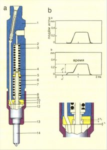

    Поясните, сами форсунки то из строя не выходят ?
    Только распылители ?
  15. saw
    saw Живу я здесь
    25 сен 2005
    3.969
    A6 C5 Q Avant 2.5TDI (BDH), в прошлом много поколений продукции VAG'a
    #55 saw, 14 авг 2011
    А чему в них выходить из строя? Пружины сжимаются на десятые доли мм, другое дело распылители...
    Датчики подъёма иглы достаточно часто мрут, тяжёлый тепловой режим у них на V6.
