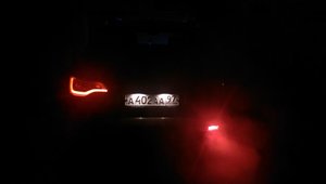

    Тухнет задний левый фонарь на бампере и задний правый габарит (полоска) , заметил такую вещь, что происходит это, когда машина на холоде находится, поработает или в тепле постоит, заглушил, завел и все нормально))))
  11. EPEMA
    EPEMA Новичок
    18 ноя 2014
    8
    Q7 3.0 TDI
    Вот такая история

    Скорее всего предыдущий хозяин просто тупо поменял задние фонари на рестайл не меняя блока,поэтому такая картина.Если габарит в основном фонаре гаснет,автоматом загорается фонарь в бампере.

    У меня была аналогичная ситуация со старым блоком-то габарит,то поворот переставал работать в основном фонаре и все перекидывалось в фонарь бампера.У автора еще может просто фонарь барахлить или контакт плохой.Но я бы для начала проверил номер блока комфорта.
