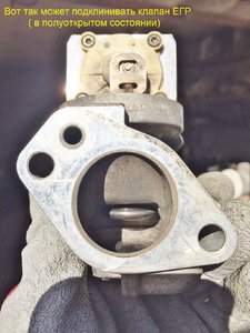

    N18 это как раз такой какой вы вчера и показывали. У меня он заклинил. Похоже срезало шестерни внутри.
    Кто-нибудь пытался клапан разобрать? Я так понял он не разборный!

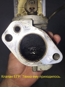

    Не факт, не чему там срезаться. Я же выкладывал фото, там сажа, скорее шток заклинило.
    Для чистки, разбирать клапан не нужно, доступ есть, но снимать придется. Для начала нужно проверить проводку (разъем). Я свой чистил, вот фото до и после.
